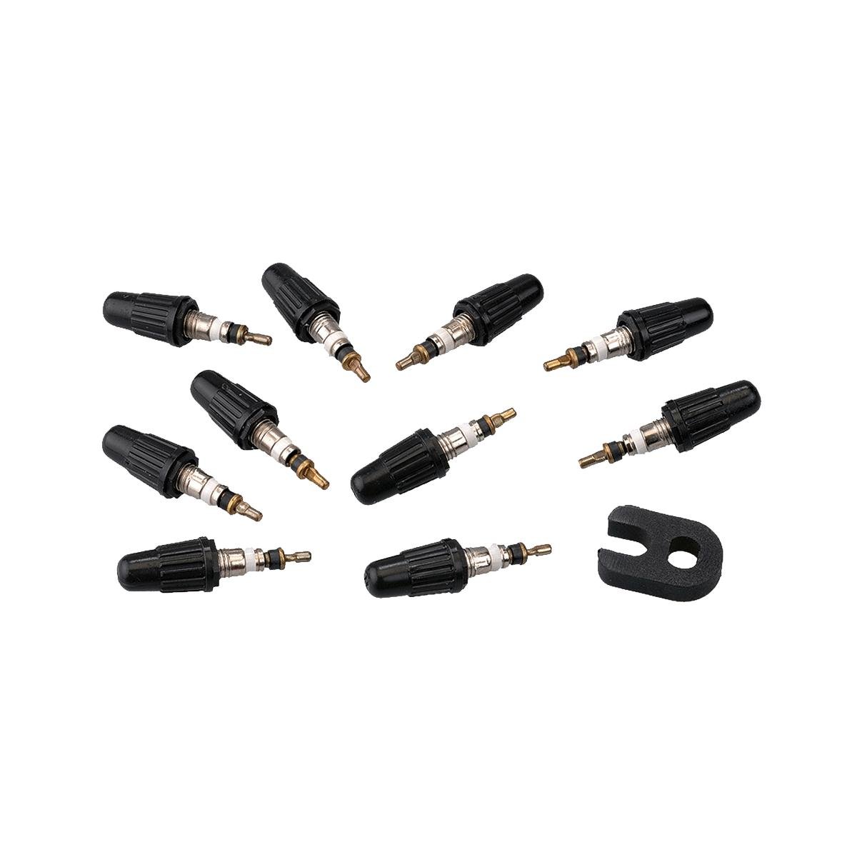

Per prima cosa si monta la valvola. Si infila la valvola nel buco dove mettereste quella della camera d’aria fino a che la parte in gomma terminale all’interno del cerchio sia correttamente in posizione (metterla storta è abbastanza difficile). Nella parte esterna va infilato il piccolo anellino in gomma (O-ring) e sopra questo va avvitata la ghiera per fermare la valvola in posizione
