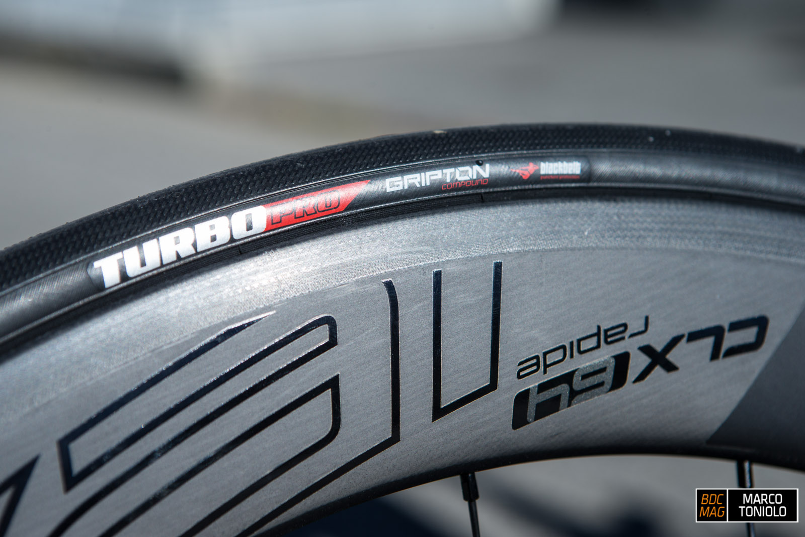

Le CLX 64 sono ruote in carbonio per copertoncino a profilo molto alto (64mm) progettate con la massima attenzione all’aerodinamica. Presentano quindi alcune delle caratteristiche tipiche delle ruote di questa tipologia attuale, come la larghezza del cerchio di ben 30mm esterna e 20,7mm interna.
La sezione del cerchio è stata studiata in galleria del vento per massimizzare il cx aerodinamico ed ha una forma che si accorda al meglio con i copertoncini Specialized Turbo Pro da 24mm, forniti. In modo da massimizzare sia l’aerodinamica, visto che la zona di accoppiamento tra copertoncino e cerchio è critica per la separazione dei flussi dell’aria, sia per una questione di scorrevolezza, visto che i Turbo sono la punta di diamante della linea Specialized (ed i cui risultati anche da studi indipendenti lo confermano).

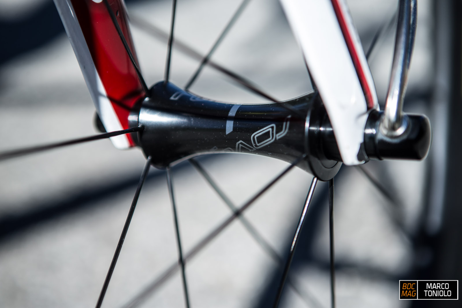

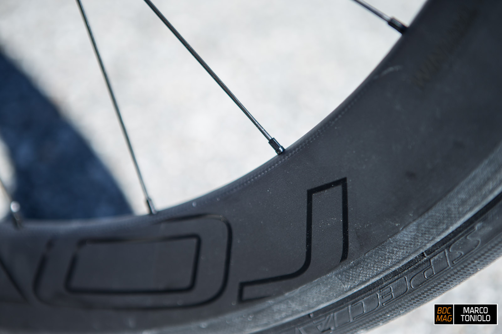

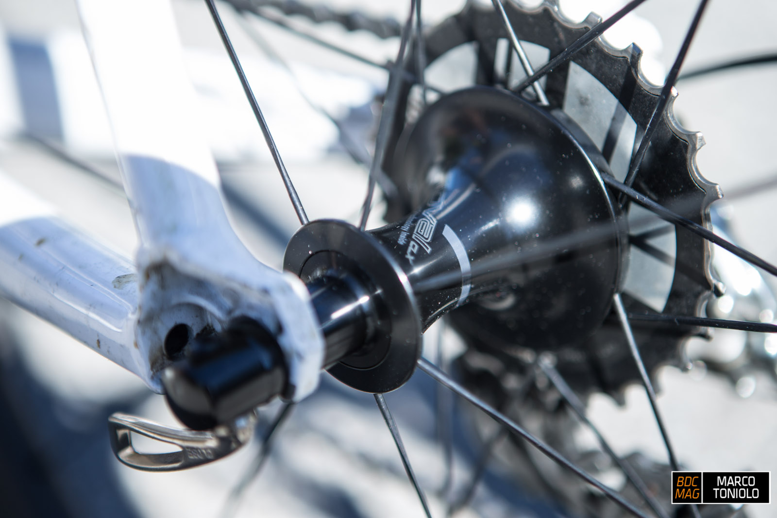

La parte “meccanica” è invece di derivazione DtSwiss, a cominciare dai raggi 16/21 DT Swiss Aerolite T-head, i nipples Pro Lock esagonali, ed ovviamente i mozzi, Roval AF1 con cuscinetti ceramici, che pero’ celano all’interno i meccanismi dei collaudatissimi DT Swiss 240. Le ruote sono tubeless ready.

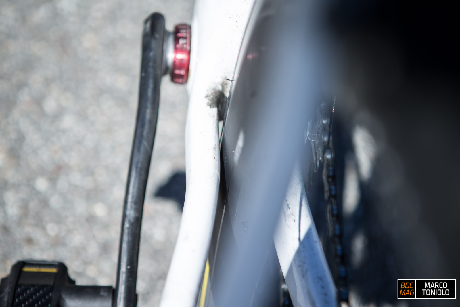

Le ruote sono sicuramente massicce alla vista, con il loro profilo da 64mm ed i cerchi larghissimi, che infatti è meglio provare sulla propria bici, visto che di spazio tra gli stessi ed i foderi bassi del carro, ne resta molto poco.

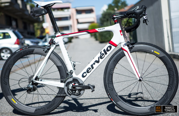

Le bici ideali su cui montare queste ruote sono sicuramente bici da crono-triathlon o quantomeno bici aero, visto il notevole impatto estetico che portano, e che a parere di chi scrive non si sposa proprio al meglio con bici dal look classico con tubi tondi.
Abbiamo provato queste ruote per 1000km circa, su ogni tipo di terreno, compresa anche non poca salita. Le ruote si comportano bene in ogni situazione, ovviamente al meglio sul piano, dove danno una sensazione di eccellente scorrevolezza oltre che dare il meglio di se più la velocità sale. Il peso molto contenuto è anche un grande vantaggio nei rilanci e nelle accelerazioni, cosa non da trascurare per chi, ad esempio, fa gare in circuito, situazione in cui le CLX64 presumibilmente sono a casa loro. Allo stesso tempo, la notevole superficie esposta al vento della ruota anteriore combinata col basso peso la rende piuttosto nervosa, e necessita di essere corretta abbastanza in continuazione anche in piano, ancor di più in discesa in situazioni ventose. Attenzione particolare in situazioni come l’uscita repentina dalla scia di grossi veicoli.
